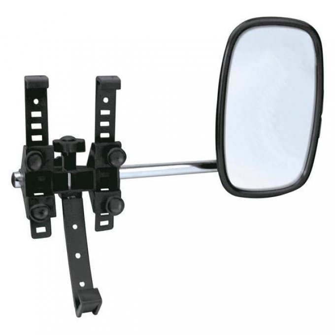

    wir haben Universal Spiegel, die schon an unserem Toyota Avensis ihre Arbeit verrichtet haben.
    Beim ersten SUV, einem VW Tiguan waren sie dann zu klein, zumindest die Haltegurte, die um den Spiegel greifen .
    Habe sie dann mit großen Kabelbinder verlängert. Und sei dem sind sie immer noch im Einsatz, jetzt schon seit 8 Jahren.
    Gespannt werden die Gurte mit einer Rändelschraube, die an einem Bügel befestigt sind. An diesem Bügel sitzen die Spiegel, die nochmals auf dem Bügel mit Klemmschrauben gesichert werden.
    Ich würde auf jeden Fall welche nehmen, die verstellbar sind. Nur mit Gummiband halte ich nicht für gut, Schraubbefestigung am Spiegel ist beim Koleos so eine Sache, das Gehäuse ist nicht sehr stabil.

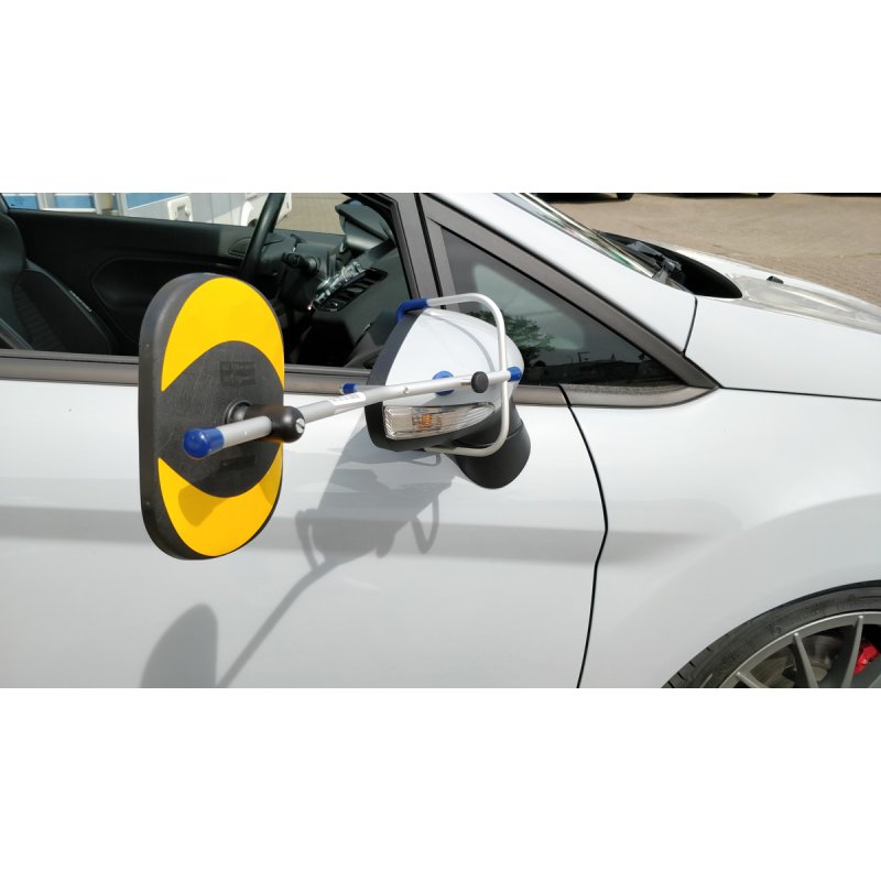

    die hier wären wohl die Besten, so würde das Gehäuse auch nicht allzu sehr beansprucht:
    Oppi Spiegel Koleos ab 10/2011 - 37171 / Renault - Caravanspiegel.sho, 99,50 €
    Jetzt verfügbar: Oppi Caravanspiegel für Koleos ab 10/2011 - 37171 / Renault. Schneller Versand & fairer Preis. Besuchen Sie uns im Camping Centrum Berenbos
    caravanspiegel.shop

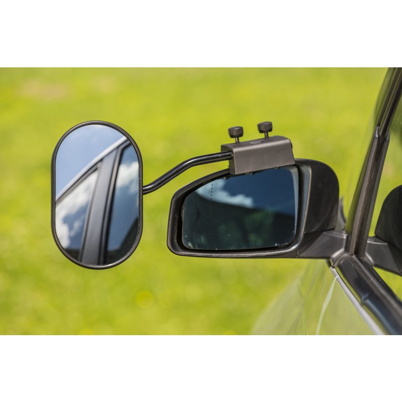

    Die Form würde ich nicht nehmen, die Kante oben ist nicht stabil genug um die ganze Kraft aufzunehmen, der Spiegel würde extrem wackeln:
    Oppi Spiegel Emuk Universa III Pro - Caravanspiegel.shop vom Camping , 79,99 €
    Jetzt verfügbar: Oppi Caravanspiegel für Emuk Universa III Pro. Schneller Versand & fairer Preis. Besuchen Sie uns im Camping Centrum Berenbostel.
    caravanspiegel.shop

    die Milenco Grand Aero Universal Spiegel werden oben an den Rand vom Spiegel montiert und wie bereits von mir erwähnt, ist der Bereich am Koleos 1 Spiegel nicht sehr stabil.
    Emuk bietet aber für den Koleos 1 keine speziellen Spiegel an und die Frage vom Thread Steller bezog sich ja auf den Koleos 1.
    Nur die oben verlinkten Spiegel sind speziell für den Koleos 1, ansonsten muss man Universal Spiegel nehmen, hier gibt es zwar welche von Emuk, die würde ich aber nicht nehmen wegen der Befestigung am oberen Rand.

    habe bei Fritz Berger fast die selben Spiegel gefunden, wie wir sie haben:
    Caravan Aufsteckspiegel
    www.fritz-berger.de
