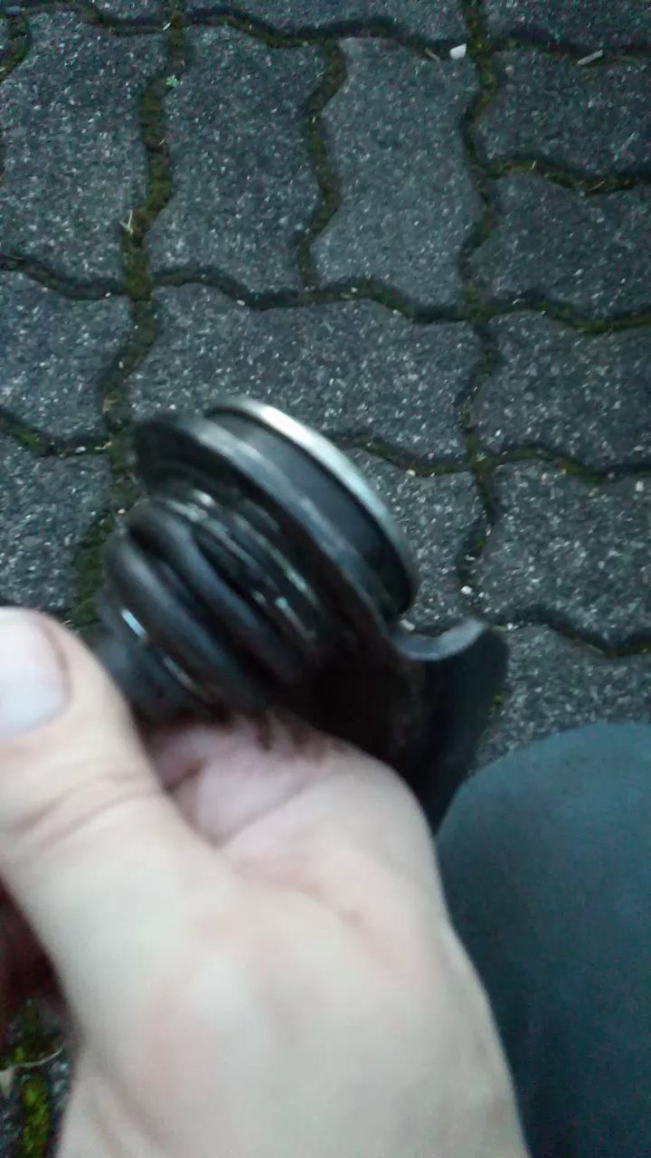

    Bei meinem Koleos sind beide Querlenker vorne ausgeschlagen, bzw. das Außengelenk am Querlenker. Man braucht auch gar nicht einen Hebel oder ähnliches um es festzustellen.
    Hochbocken und am Rad wackeln, dann merkt man schon das irgendwo Spiel ist. Wenn man dann genau hinsieht, kann man am Gelenk sehen, wie es sich bewegt.
    Beim Fahren merkt man noch nichts davon, eventuell ab und zu ein Poltern, wenn man über einen niedrigen Bordstein fährt.
    Da mein Auto zum TÜV muss, habe ich ihn heute durchgecheckt, Bremsen hinten habe ich ja schon erledigt, heute noch eine Motorwäsche gemacht und Kennzeichenbeleuchtung Birne gewechselt.
    Jetzt muss ich noch auf die Querlenker warten, zum Ausbau muss man aber nur vier Schrauben entfernen, für den Gelenkkopf auf der Radseite habe ich einen Abzieher, besser als ein langer Hebel.
    Zwei Querlenker kosten im Zubehör knapp 80,-€, sind ja noch aus Stahl.
    Und dann hoffe ich mal das der TÜV ihn dann passieren lässt.
