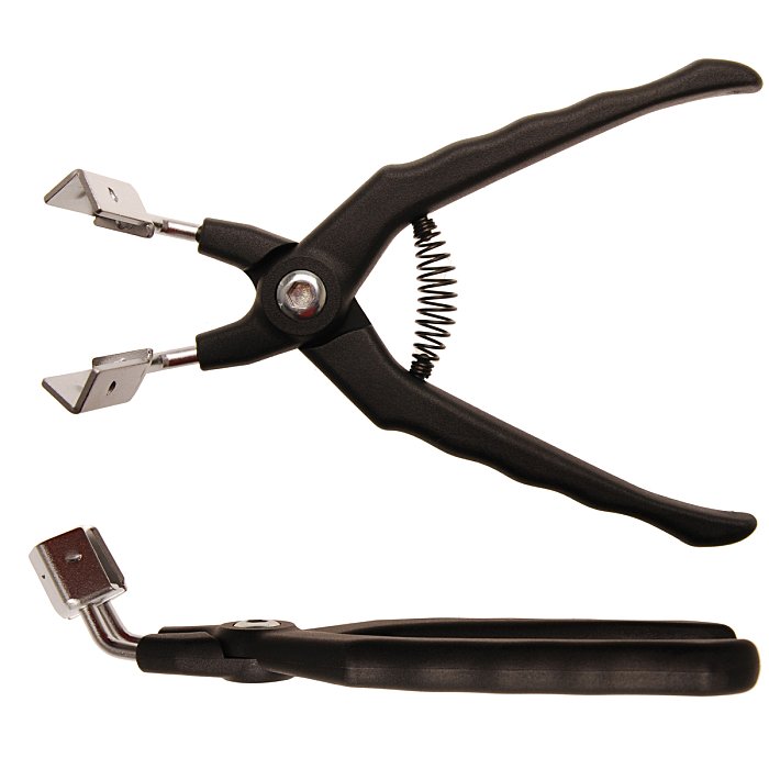

    Die Sicherung habe ich nun gefunden und mit viel Anstrengung herausgezogen (war ganz am Rand wo man den greifer schlecht einsetzen kann);
    Die Sicherung sieht nicht kaputt aus...
