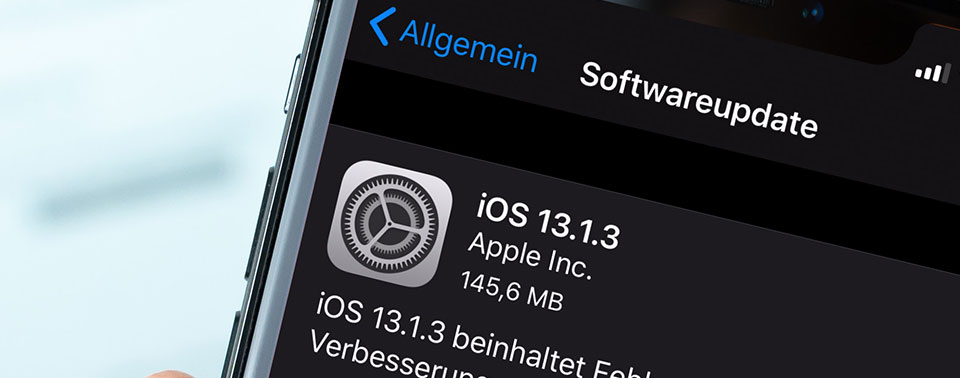

  • Für die IOS Liebhaber gibt es vielleicht Rettung, es kommt Update...
    https://www.iphone-ticker.de/n…tlicht-ios-13-1-3-148317/
    Habs installiert. Ich schaue morgen, ob es was gebracht hat. Zumindest ist der Hinweis mit Fahreugen und Bluetooth Problemen doch schon mal vielversprechend.
    RENAULT Koleos Initiale Paris - ENERGY dCi 175 4WD X-Tronic (130 kW / 177 PS) - Modell EURO 6C
  • Habs installiert. Ich schaue morgen, ob es was gebracht hat. Zumindest ist der Hinweis mit Fahreugen und Bluetooth Problemen doch schon mal vielversprechend.
    Ich auch, und was soll ich sagen. Apple begeistert mich immer mehr. Wofür zahlt man nochmal 1450€? Ach damit nichts mehr geht. Ja dann hat Apple alles richtig gemacht. Selber Probleme wie vorher. Hat nur ganz kurz mal
