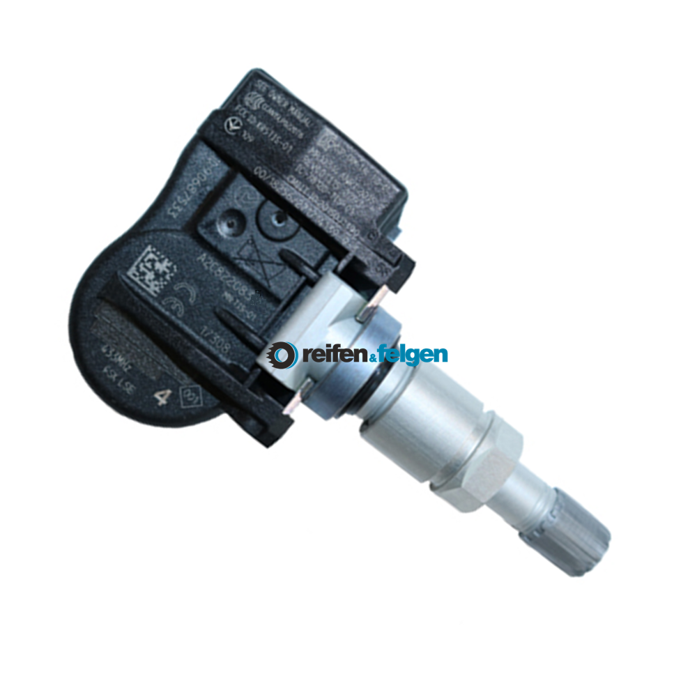

hallo
Kann man die Reifendrucksensoren einzeln kaufen ?
Da mir eins abgebrochen ist und es dauernd die Störung angibt .
Gruss

ja, kann man... z.b. hier... https://www.ebay.de/itm/ORIGIN…ksid=p2060353.m1438.l2649
oder sonst bei Renault, aber für ca. 50,00/Stk.

Diverse Reifendiskounter, die auch Reifen wechseln haben es bzw. man kann auch da bei Reifenwechsel bestellen. Bei mir haben sie ein kaputtgemacht bei Reifenaufziehen und gleich ersetzt...
Es müssen wohl nicht explizit von Renault werden....( Sind denke ich auch billiger als bei Renault...) Ersetzte bei mir glaube ich 21,90 €

mal eine frage, passen die Sensoren vom X-Trail T32 auch zum Koleos 2( Bj 2017)?
ja, die müssten auch beim Koleos passen... die Sensoren in den Felgen vom Qashqai J11 haben jedenfalls beim Kadjar funktioniert... und das sollten wie gesagt ja aber auch die selben sein, wo wir im Koleos haben, und demnach sicherlich auch der X-Trail T32...

Hallo, ich bin neu hier.
Ich habe ein Problem mit den RDKS (Kolleos II). Ich bekomme keine Reifendrücke mehr angezeigt. Ein "freundlicher" Reifenhändler meinte, dass die Batterein im Sensor verbraucht sein könnten! Das würde bedeuten: Reifen von der Felge, Batterie tauschen, Reifen neu aufziehen, wuchten. Fertig!
Hat jemand damit schon mal zu tun gehabt? Oder ist das bei mir "nur" ein Software-Problem?

Also ich fahre schon 6 Jahre und noch nie Probleme gehabt. Sogar bei Reifenwechsel (S/W) lesen sie sich von alleine ein...
Hast du ein Soft Reset probiert.?
Ein/ Aus taste am R-Link 2 für ca 5-8 Sekunden gedruckt/ getippt halten.
Ab und zu dauert ein wenig bis Reifendruck eingelesen ist, nach paar Minuten kommt alles von alleine...
Das kann aber natürlich passieren, dass die Batterien von den Drucksensoren auch irgendwann mal leer sind... 7-8 Jahre ist so ca. die "Lebensdauer" von den Dingern... heißt aber nicht, dass z.B. schon nach 6 Jahren oder so, die Batterien auch schon hinüber sind...
aber alle 4 auf einen Schlag, das wäre dann doch etwas seltsam... würde es auch erstmal mit resetten / Neu-Initialisierung versuchen...
