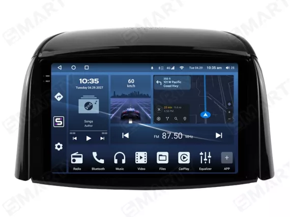

    Ich habe mir bei Amazon einige Android Geräte für den Kol1 angeschaut, die sind aber mehr oder wenig gleich. Meist variiert nur die Android Version etwas, ich kann da nur zwischen verschiedenen Display-Auflösungen wählen und RAM/SSD Größen wählen. Aber aufpassen, es gibt eine Variante für den "Kol1 mit Navi-Display" und eine für den "Kol1 ohne Garmin-Navi".
    Gekauft habe ich dann bei Smarty-Trend, weil Android 14 und größte beste Ausstattung:
    Renault Koleos (2008-2016) Android Autoradio Apple CarPlay
    High-End-Android-Autoradio für Renault Koleos (2008-2016) mit QLED 2K-Bildschirm, Apple CarPlay und Android Auto.
    smarty-trend.com
    Das ist aber übertrieben und eigentlich nicht notwendig, gebt da nicht mehr als 300-400 Euro aus...
    Es liegen verschiedenste Kabel mit dabei auch ein Gehäuse für den Koli ohne Navi, aber keine Einbauanleitung, nur ein Faltblatt mit der Pinbelegung der Stecker. Der Rest ist für den Laien rätselraten...
